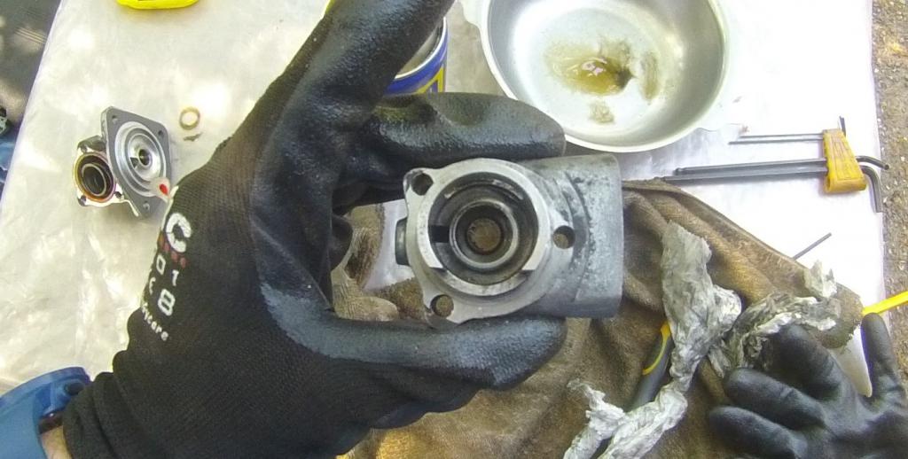

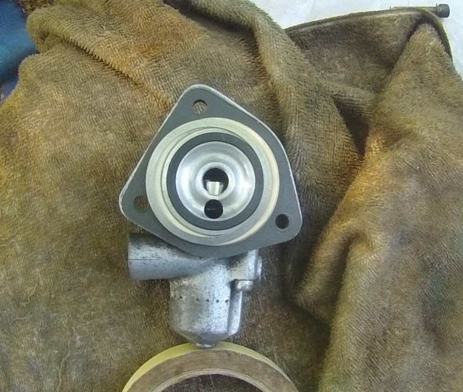

1): au démontage, j'ai ça :
donc un joint style papier pour le couvercle, puis joint blanc "silicone", puis joint alu par dessus ( très fin) puis "o-ring" noir carré contre le filtre.

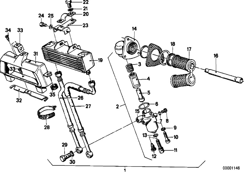

ça fait bcp de joints je trouve... pour voir si ça vous semble normal (ils y sont tous sur le schéma si dessous )
2):Et sur ce même schéma, il y a la pièce N°5 (le truc sensible à la chaleur, je pense )
J'imaginais le tester en le faisant "frire" dans son huile ... savez à quelle température il doit réagir ? (en principe, pour une efficacité optimum/ optimâle? )

Bah oui, j'ai eu une 100rs mais il n'y avait pas de radiateur d'huile ni thermostat, je n,e peux aider gg sur ce coup là. Mais j'imagine que comme c'érait encore la belle époque des bm tous les joints ont bien été calculés et utiles... Une très bonne machine qui commence à prendre de la valeur comme collector. Il y avait juste un truc qui me gênait le guidon très étroit dans le carénage...
Messages: 2 492
MessagePosté le: Lun 30 Avr - 10:56 (2018)    Sujet du message: R100rs de jéjé... le (très) lent réveil Répondre en citant
Pour ce qui est de la T° de ton truc, je dirais entre 80°C et 90°C
Messages: 1 480
MessagePosté le: Mar 1 Mai - 10:18 (2018)    Sujet du message: R100rs de jéjé... le (très) lent réveil Répondre en citant
Merci pour ton éclairage Funan' ( je pensais à environ 100°c de température de fonctionnement idéale... donc ouverture à 80-90 est tout à fait logique Okay  ).
Tu as très certainement raison aussi pour les joints (j'avais tout commandé de toute façon).
