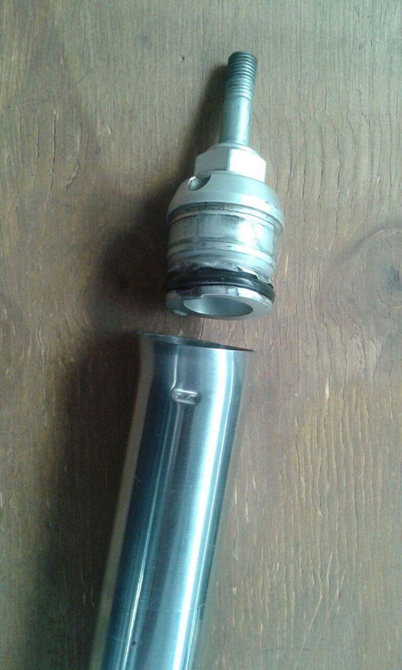

" Fait peu ordinaire, notre comparatif de gros trails, que vous pouvez lire dans ce même numéro en pages 14 et suivantes, a été interrompu prématurément par une injonction de BMW Allemagne, nous interdisant de piloter la R1200 GS 2013 avant qu'une intervention sur la fourche soit réalisée.Un technicien, dépêché en urgence depuis Munich jusqu'à Marseille, camp de base de notre essai, ast alors venu renforcer le sertissage de la fourche à l'aide d'un outil spécial". "On appelle ça le principe de précaution.
Un souci de montage des tubes de fourche sur le nouveau trail a été décelé par la marque
En effet, l'emmanchement des tubes dans le te doit être au préalable renforcé par un sertissage-poinçonnage à l'aide d'un outil
spécial.
Les tubes n'étant bien sûr pas maintenus que par cette seule opération.
Pour comprendre l'origine du problème, il faut savoir que les tubes de fourche du système Telelever étaient jusqu'alors vissés dans le té supérieur, mais, en changeant de fournisseur pour l'italien Marzocchi, BMW a opté pour un emmanchement serti-collé
qui est à l'origine du problème.
Le défaut, qui serait dû à une étape oubliée dans le "process fournisseur", nous a expliqué un spécialiste de la marque, ne concernerait qu'un nombre limité de machines produites jusqu'à une certaine date qui ne nous a pas été communiquée.
L'intervention durerait une demi-heure par moto et l'outil nécessaire à cette opération aurait été fourni aux concessionnaires afin que les R 1200 GS soient remises en conformité et qu'il n'y ait pas de retard de livraison.

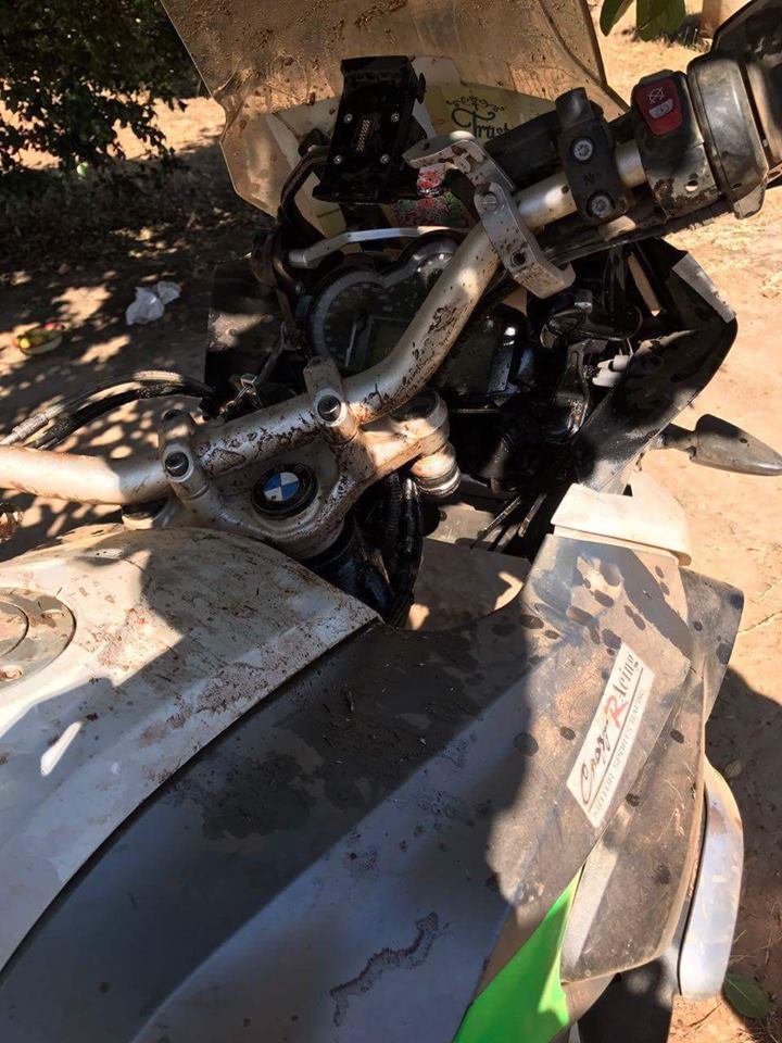

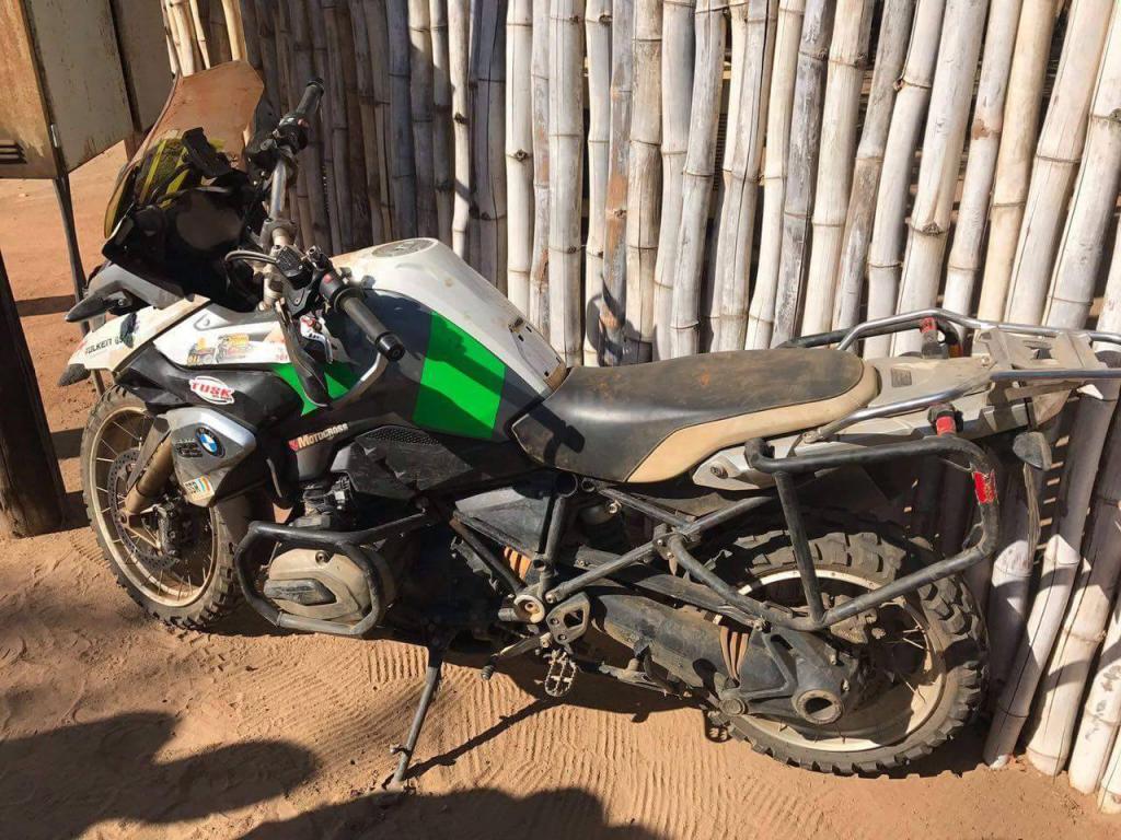

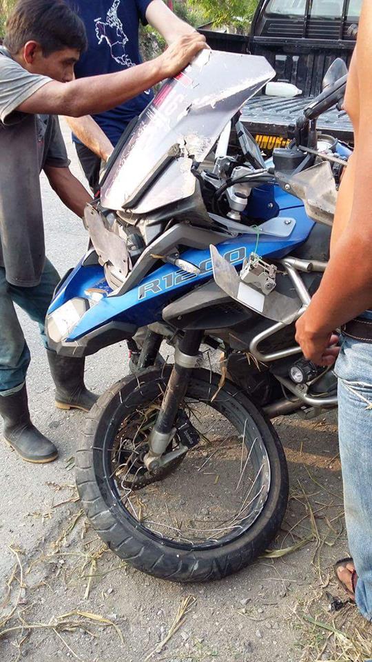

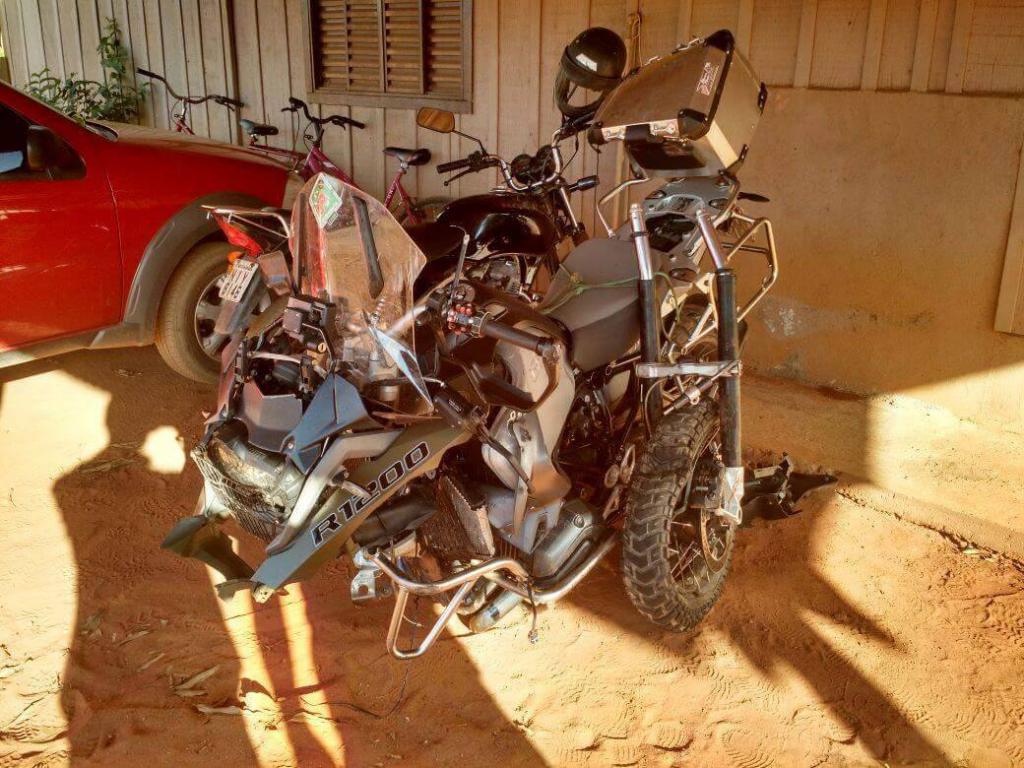

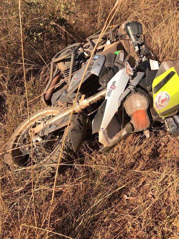

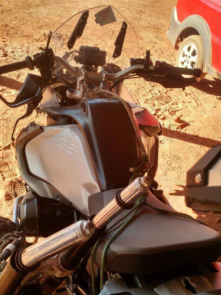

On peut dire que pour une utilisation "normale" sur route pas de probleme mais des que l on pose les roues dans les Chemins c est une autre histoire!
Un certain nombre de GS ont une une rupture ou un  desemboitement de tube de fourche .

Reponse de BMW
Grosse campagne de service pour la R1200GS – Environ 150'000 motos touchées dans le monde
Les propriétaires de R1200GS à refroidissement liquide vont bientôt recevoir une campagne de service concernant la fourche de leur monture.
Selon les calculs, c'est plus de 150'000 motos qui seront touchées dans le monde par cette campagne qui touche la fourche avant du modèle phare de la marque à l'hélice.
En effet, les R1200GS et R1200GS Adventure produites entre novembre 2013 et juin 2017 peuvent avoir une faiblesse au niveau des tubes de fourches qui peuvent être endommagés par des incidents de stress élevé, notamment en raison de nids de poule, d'obstacle sur la route ou de chute.
On notera que BMW procède à une campagne de service et non une campagne de rappel. La différence est subtile, sur les motos inspectées ne seront changées les pièces nécessaires que si un le besoin peut être mesuré, les motos sans symptômes retourneront à la circulation sans aucun changement.
