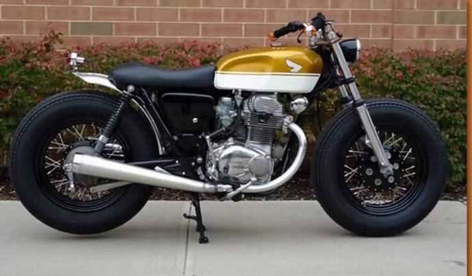

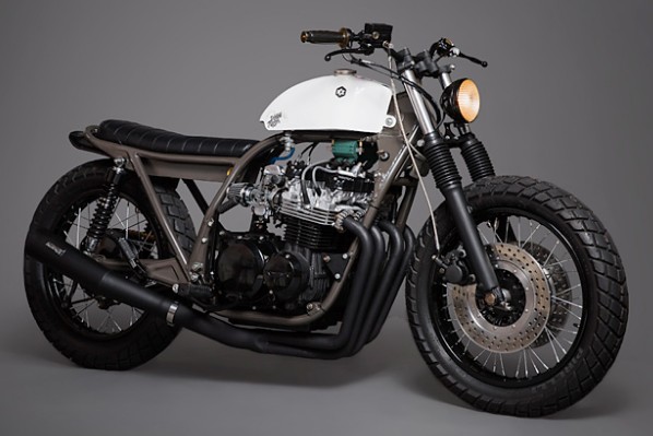

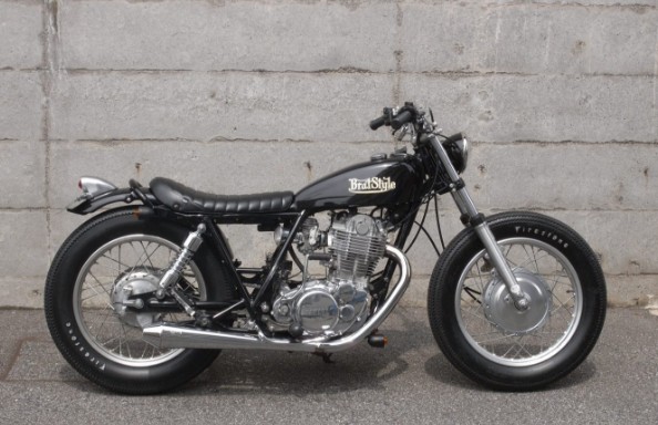

Bratstyle, qu'est-ce que çà...
C'est un mouvement qui nous vient du Japon (du garage du même nom) qui consiste à rabaisser une moto, autant l’avant que l’arrière, et ainsi diminuer visuellement l’écart entre le pneu et la selle.
Changer la boucle arrière avec une forme en U, et y poser une selle fine et plate.
Souvent, les pneus sont remplacés par des pneus au design vintage avec une hauteur de flancs assez importants.
Pour le guidon, il y a un peu de tout. Mais pas de bracelet.
Quelques exemples :

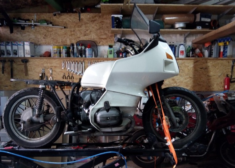

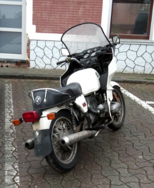

Mon ami m’a demandé un Bratstyle sur base de BMW R80 ou BMW R100.
Vu le prix de ces motos sur le marché… (4000€), j’ai donc cherché longtemps après une moto.
Puis, j’en ai vu une aux Pays-Bas à 3000€. J’ai été la voir, et je l’ai négociée 2800€.

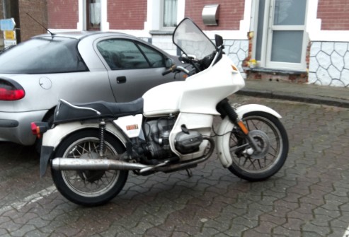

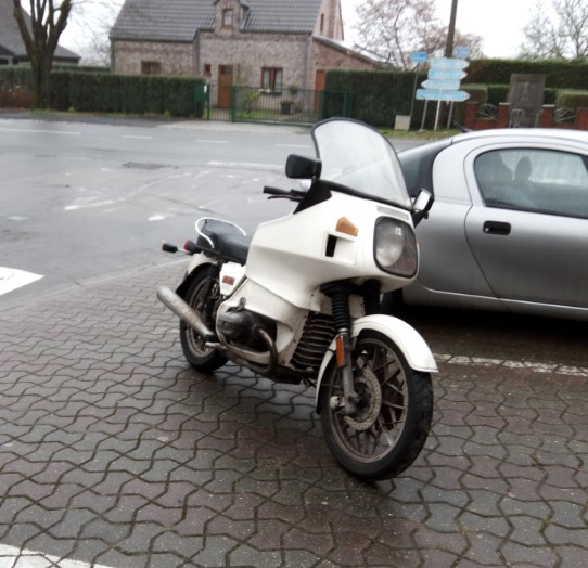

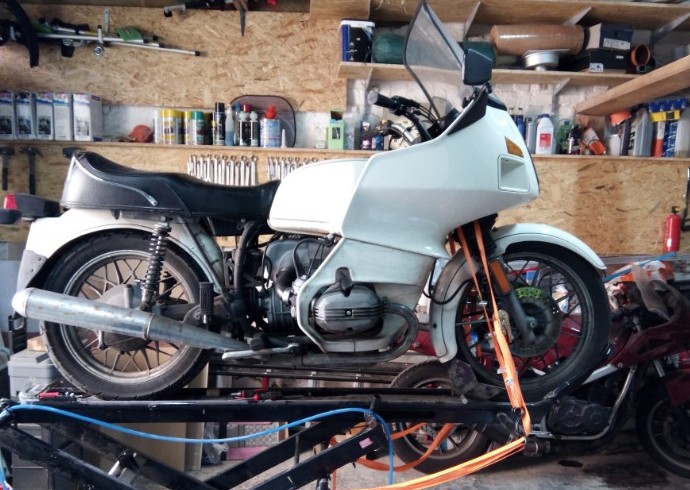

Il s’agit d’une BMW R80/7 de 1980 donc le premier propriétaire était la Police Néerlandaise !
Quelques éléments spécifiques à la version Police, comme le garde avant bien plus enveloppant, et sous la peinture blanche du carénage, il y a encore l’orange fluo…
La moto est saine, et on voit qu’elle a été bien entretenue. Bien sûr, le temps à fait son effet et elle n’est pas dans un état showroom non plus…
Je ne pense pas que cette moto réservera beaucoup de surprise mécaniquement. A mon sens, il n’y a que la boite qu’il faudra surveiller. J’ai trouvé l’huile un peu trop pailletée à mon goût (très fines particules de métal)…

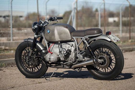

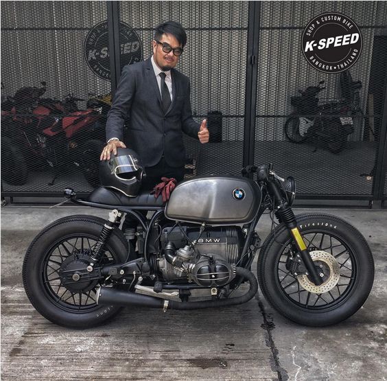

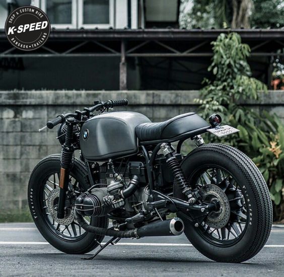

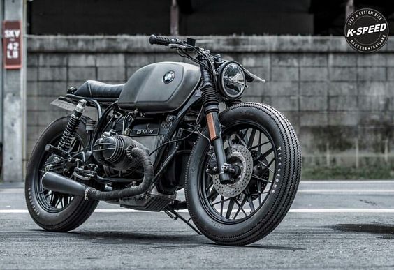

La demande de mon ami, une bécane inspirée d’une moto de K-Speed (Thaïlande), basse et trapue.
Ses autres demandes :
Jantes « Snowflakes »
Selle duo (mais pas trop courte)
« Tout » en noir !!! Avec quelques éléments alu ou de couleur alu
Réservoir vert chasseur avec liserets dorés
Petit phare de type bates
Garde boue Alu
Etc…
Voici quelques illustrations avec lesquelles je dois mixer en termes d’inspiration…

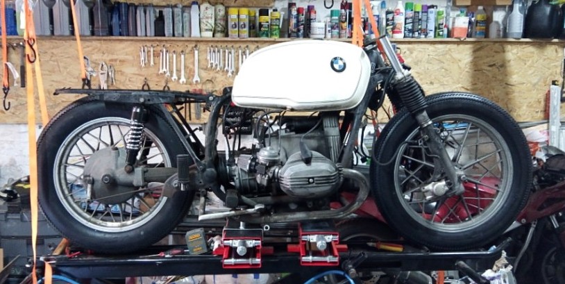

Ah oui, chose génial, c'est vraiment agréable de travailler sur cette moto, car on voit qu'à l'époque tout était pensé pour durer, être facile d'accès, être remplacé pièce par pièce, la visserie fraisée pour un toucher facile et pratique, etc...
Rien à voir avec la frénésie actuelle du tout jetable...

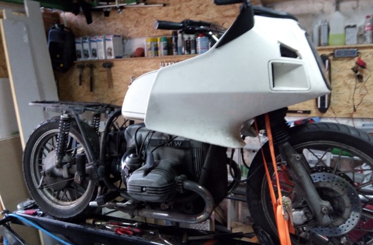

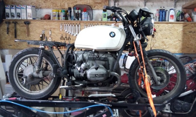

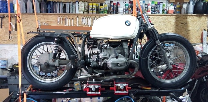

Quelques photos de l'avancement...
Sur les deux photos précédentes, ça m'a donné l'envie d'un autre projet, personnel cette fois... Mais faut que j'économise d'abord...

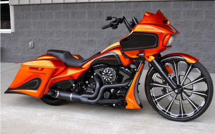

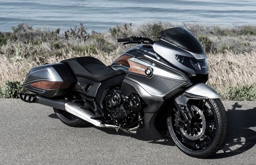

Partir de cette base et en faire un bagger, littéralement "porteur de sacs à dos"...
Il s'agit d'un style assez répandu chez Harley...
A savoir, un avant fort caréné, typé touring, un arrière dépouillé et deux valises profilées ancrées très bas...
Ici, une exemple...

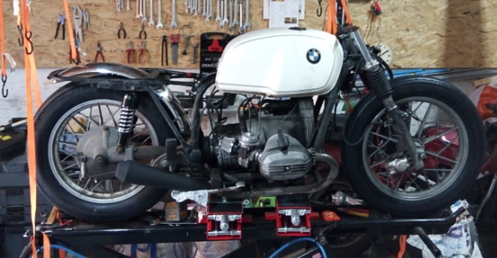

Bon, on continue...
Et hop, on rabaisse le tout... (Pas n'importe comment non plus...)

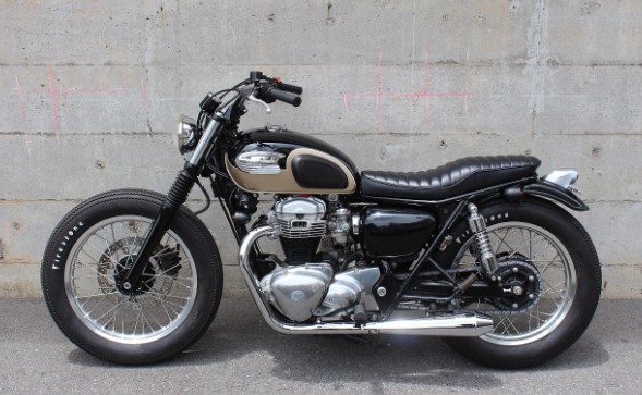

Montage des pneus Firestone à la main.
Un petit montage rapide, juste pour voir...
Filtres KN et pots conique courts, sans chicane...

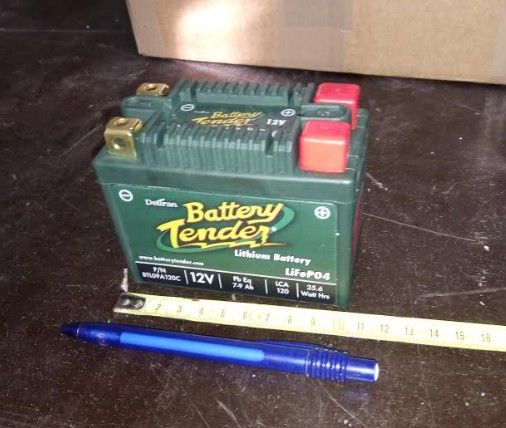

Ah, et la batterie dans tout çà...
Mon ami me dit qu'il ne veut pas la voir sous la selle car c'est moche.
Un petit coup d'oeil sur ce qui ce fait... Sous la moto, derrière la béquille centrale... Perso, je suis pas fan, alors on va opter pour une idée à la 2John...
On migre la batterie dans la boite à air (d'où les KN). Mais il n'y a pas beaucoup de place...
Une batterie lithium fera l'affaire... (10x8x5cm)
Et aujourd'hui, séance cintrage et soudure avec la fabrication de la boucle arrière...
Un petit croquis.

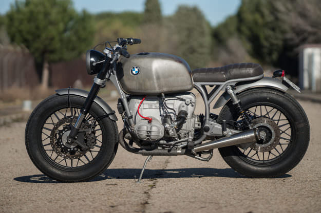

Bon pour les idées, j'y vais aussi de la mienne:
http://files.vroom.be/pictures/secondhand/user/1740690/1495005666.2097.jpg?…
Je n'ai aucun doute que tu arrives à un beau et bon résultat...je sais déjà que tu ne travailles pas n'importe comment.
