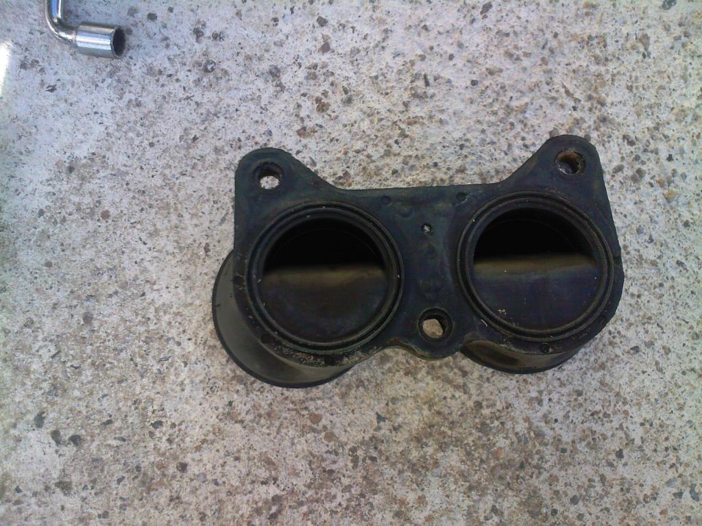

sur une 100taine de Km : ralenti devient instable, pétaradage de plus en plus important à la décélération avec un bruit sourd à l'admission qui va en s'intensifiant, et sur les 20 derniers km, le moteur coupe en dessous de 2000 tr, il faut maintenir accéléré pour ne pas caler.
Au démontage, diagnostic confirmé, le conduit de droite (Carbu auxiliaire) déchiré sur la moitié du diamètre au niveau de la partie plate qui se fixe sur la culasse.

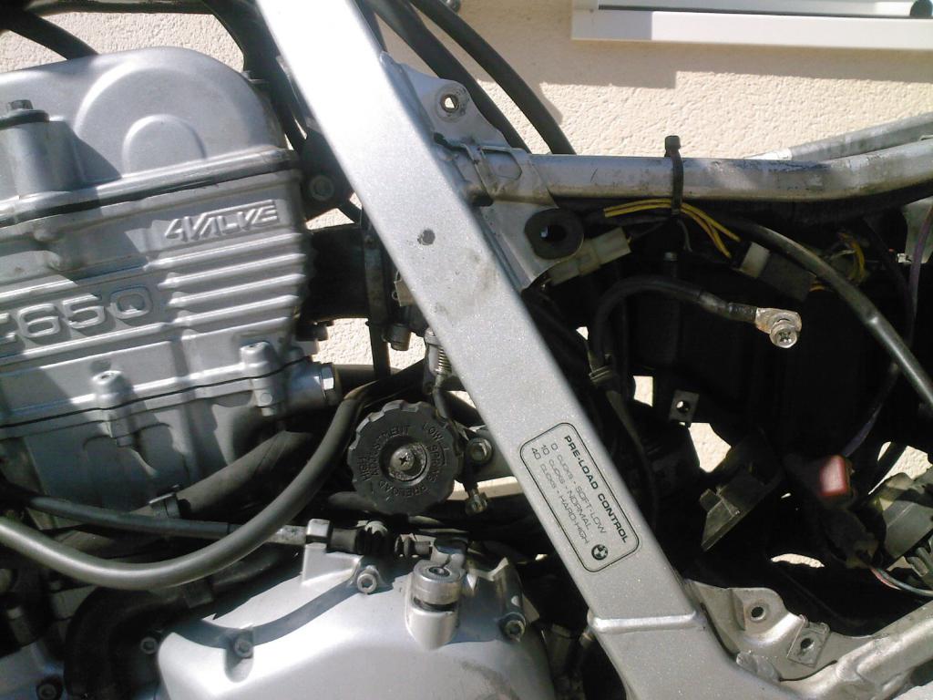

MessagePosté le: Jeu 2 Mar - 18:10 (2017)    Sujet du message: recherche pipe admission Répondre en citant
Joli photo. Merci beaucoup !!
Hey ben dit donc, ta une idée de se qui aurait pu provoquer ça ?
C'est du caoutchouc la partie craquelé côté moteur que l'on voit sur la tranche à la dernière photo ? C'est pas une couche de suie quand même ...

MessagePosté le: Jeu 2 Mar - 18:36 (2017)    Sujet du message: recherche pipe admission Répondre en citant
Non , c'est bien le caoutchouc qui à cramé.  Au début j'ai pensé à une soupape mais j'ai contrôlé, tout est correct, d'avoir fait 2 pleins successifs en SP95-E10 ... j'en doute. Franchement je ne vois pas ce qui a pu se produire pour mettre le caoutchouc dans cet état. Ce qui m'emmerde le plus c'est que ça ne se trouve pas, ou très difficilement en occasion et à 90€ le bout en neuf.....
