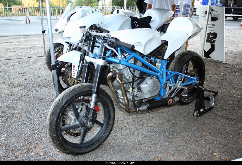

MessagePosté le: Mar 24 Oct - 10:27 (2017)    Sujet du message: les supermonos BMW 650 Répondre en citant
En 2014
Messages: 7 229
MessagePosté le: Mar 24 Oct - 10:38 (2017)    Sujet du message: les supermonos BMW 650 Répondre en citant
Super...doit être chouette à piloter...du bout des doigts et sur la pointe des pieds
