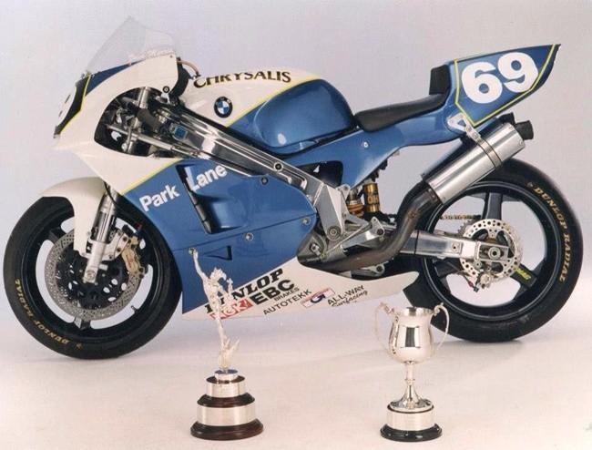

David Morris a construit un moto de course sur la base moteur d un F 650 Funduro.
Le moteur passe a 720cc et fait dans les 76CV
Daytona 1996

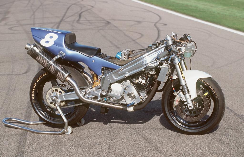

1998, evolution de la moto sur un cadre de Honda 250 RS,le moteur passe a 80CV

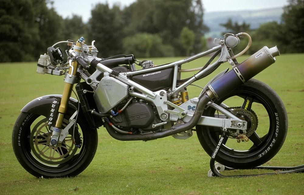

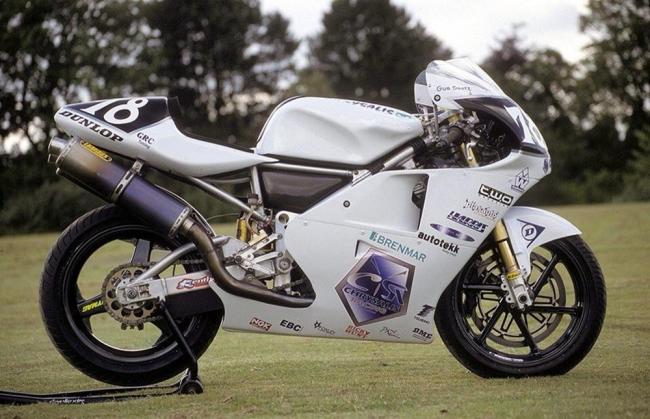

MessagePosté le: Jeu 18 Juin - 00:20 (2015)    Sujet du message: Chrysalis Racing 720 Répondre en citant
Chrysalis AMDM
En 2000,derniere evolution de la moto,elle passe a 88CV avec ajout d un RAM Air
Poids - 117kgs
Moteur BMW 720cc - 88cv vilo
Cylindre PAMI
Boite de vitesse spéciale 5 rapports
Vilo d'origine PAMI avec bielle Carillo
Embrayage PAMI anti-dribble
Allumage IGNITECH
Arbres à came PAMI
Pompe à huile PAMI modifiée (débit élevé)
anzanigo.es

Bien belle moto que je connais bien mais qu'il faut rendre à caesar le cadre de la deuxième génération et de la troisième aussi sont des Harris et non pas pour le deuxième un RS 250.
