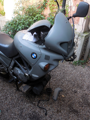

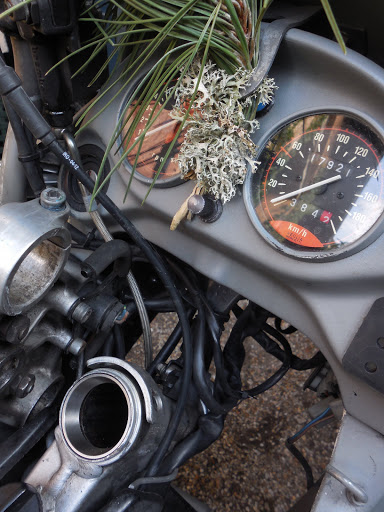

Toutes vos histoires m'ont donné envie d'aller voir mes roulements de près.
Rien d'anormal au guidon à part une ébauche de point dur. Cette moto approche quand même des 118Mkms et je n'ai pas graissé ces roulements depuis son achat (Elle avait 17000 au compteur)
Du coup, j'ai pris la direction en mains (changement des roulements de direction et changement de fourche après remplacement des joints spi. J'avais tout cela dans mes tiroirs)
Je n'ai pas encore tout remonté. En attendant deux supertofs

MessagePosté le: Lun 3 Aoû - 17:35 (2015)    Sujet du message: Ce matin ou hier j'ai roulé et ... Répondre en citant
elle a l air bien malheureuse comme cela mais c est pour sont bien
Messages: 960
MessagePosté le: Lun 3 Aoû - 19:05 (2015)    Sujet du message: Ce matin ou hier j'ai roulé et ... Répondre en citant
Tu m'as fait peur toi. J'ai vu ton avatar et la première photo avant de lire le texte. J'ai cru que t'avais fait un tout droit! Pfft, je vais boire une bière pour me remettre !
Couillon va !
