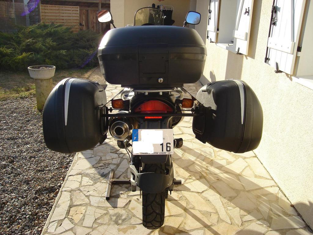

MessagePosté le: Sam 23 Aoû - 23:51 (2014)    Sujet du message: Alpes en Juillet .....suite Répondre en citant
Personne ne te double avec une largeur comme ca!
